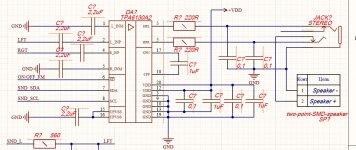

Впрочем, хотелось бы всё-таки применить что-то ещё более простое. Наверняка же есть микросхемы усилителей мощности, с регулировкой уровня выходного сигнала.
Хотяяяя...
Вот только что подумалось...
Если искать чип УНЧ, который бы умел управлять громкостью напряжением на одном из входов (что более предпочтительно наверное, чтоб не заморачивастья с разными интерфейсами I2C. SPI для столь простой задачи), то мы придём к такому же решению как и Андрей Фёдоров. Тогда по-любому нужен будет интегратор, а им управлять ШИМом. Если искать чип с управлением по одному из протоколов: I2C, SPI, то приходим к задаче управлять громкостью по протоколу. Впрочем, ничего худого в этом нет.
Исходя из всего выше изложенного....
Я ведь уже давно прорисовал предполагаемую схему прибора...
И УНЧ я там заложил вот на таком чуде инженерной мысли штатовских специалистов из Texas Instruments : TPA6130
Выложу на втором скрине предполагаемую схему узла УНЧ на всеобщее обсуждение.
P.S> Скажу более - я уже приобрёл 3 штуки таких микросхемы для экспериментов и опытного образца.

Единственное, что меня смущает в этой микросхеме - она всё-таки позиционируется производителем как Усилитель Звуковой Частоты для Наушников, а не как выходной УМЗЧ для динамиков. Впрочем, нужно пробовать. Иной усилитель для наушников работает и орёт куда более круче, чем какой-нибудь кривой УМЗЧ.
