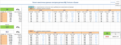

Намотав вчора ТХ, але виявилося, що замалий діаметр. Довелося переробляти оправку. І для RX також. Намотав сьогодні ще раз ТХ. Ось що вийшло:
А не пробували підняти частоту до 14-15 кГц? Думаю було б трохи веселіше з таким датчиком ходити :)

Спаяв два конденсатори послідовно. Вийшло десь 66 nF. Фортуною L автоматично частоту визначило 4,8 кГц і струм був маленьким взагалі. Довелося налаштовувати вручну. На частоті 14,72 кГц струм став 155 мА. Порахував добротність Q = 9,375. Але є одне але. Один конденсатор на 220 nF, 10%, 63 V, MKT, а другий - на 100 nF, 5%, 100 V, CL23B. Є ще варіант три штуки паралельно зпаяти: 47 nF + 10 nF + 10 nF, 10%, 250 V, MKT. Пам'ятаю, шановний Gorbachov писав, що треба конденсатори з великим вольтажем брати. Згідно розрахунку тут амплітудне значення напруги на конденсаторі при 155 мА буде 25 V з копійками. Що порадите? Перепрошую, звичайно не шатл космічний будую, але все ж хотілося б зробити все правильно. Дякую за увагу.
