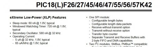

Начнём, с ядра... То есть, собственно, с самого вычислителя.
Смотри приложенные скрины.
На двух первых - характеристики ядра PIС-контроллера.
На последнем - STM32 - соответственно.
Источник информации: Даташиты на соответствующие микроконтроллеры:
1) PIC18F26K42
2) STM32F303CBTx
Итак...
Что мы имеем?
1) PIC18F26K42
2) STM32F303CBTx
Итак...
Что мы имеем?
